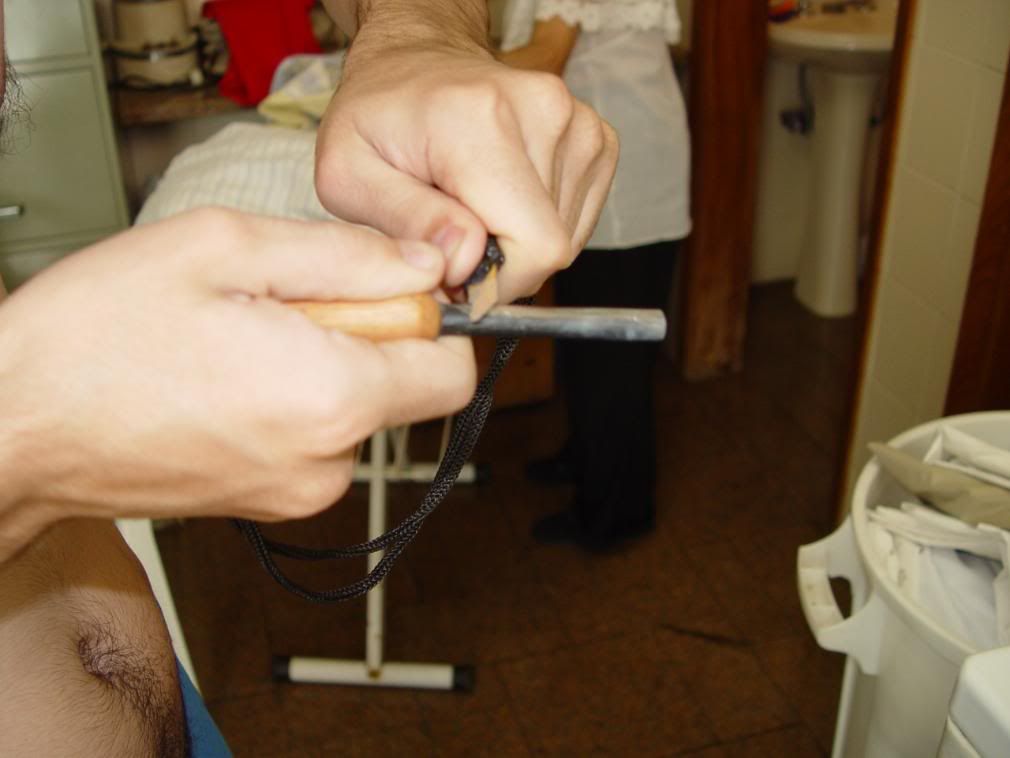

Magnesio e ferrocerium como Fire starters
 A pedra dos isqueiros é um exemplo perfeito deste tipo de gerador de faisca. Há muitos produtos disponiveis utilizando o mesmo conceito e a maioria faz o que anuncia.  A faixa de precos é bem ampla.
Os acendedores de fogueira A BASE DE MAGNESIO E FERROCERIUM sao vendidos na forma de bastoes ou de placas que parecem chaveiros.
Sao geralmente acompanhados de um pedaço de metal bem duro e serrilhado ( pedaços de serra de metal ou de limas).
Ao se raspar a relativamente macia superficie do fire starter, minusculas lascas de magnesio se queimam bem intensamente por poucos segundos, o suficiente para iniciar a queima de material inflamavel.
Com este kit, é possivel obter uma faisca mesmo em dias de chuva,
Porem precisam de um metal mais apropriado do que o das facas, senao irao se desgastar muito rapidamente.
Pequenos pedacos daquelas serras de cano sao ideais para se obter faiscas maiores com esses bastoes de magnesio e ferroceriu,m
Abaixo tem um exemplo de um firestarter pequeno em bastao. E do tamanho de um pequeno chaveiro, geralmente todos veem com a lamina de aço para raspar e produzir as fagulhas.
Ë um tanto frustrante tentar obter boa qualidade de fagulhas raspando com uma faca comum... O serrilhado de pedacos de serra para canos metalicos é perfeito para obter bos fagulhas.

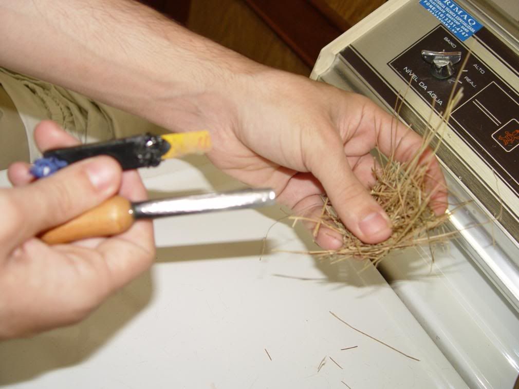

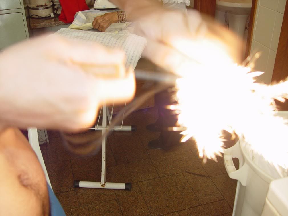

Para iniciar o fogo, as faiscas , sejam das pedras de flint ou dos bastoes de magnesio, tem de ter um angulo apropriado para que as faiscas queimem as fibras de algodao, ou de outro material inflamavel.
O inicio de uma fogueira deve ser com material tipo algodao ou char-cloth, rodeado de fibras vegetais secas, como ninhos velhos de passaros e ratos, musgos secos, fibra seca de palmeiras, madeira podre seca, e raminhos secos da largura de um palito de dente. Esse é o nucleo de uma fogueira. Papel nao funciona muito bem nao ( as faiscas batem no papel e este dificilmente pega fogo,. A nao ser que seja papel carbonizado pelo metodo da latinha fechada no fogo até que vire carvao. Mas o carvao feito de papel vira pó muito facilmente. melhor fazer o char-cloth com pedacos de uma camiseta velha mesmo. Os campistas levam uma latinha cheia desse carvao de fibra de algodao... Ou entao saquinhos plasticos selados ( zip bag) com lencos de papel umidecidos previamente com algool isopropilico em gel...
No Brasil tem uma restricao legal quanto aos bastoes de magnesio. Quanto mais magneiso , maiores as fagulhas e maior a temperatura das mesmas. Mas aparentemente as autoridades nao exerecem tanto controle sobre os produtos a venda no Mercado Livre. Talvez porque tenham pouco magnesio na sua composicao.

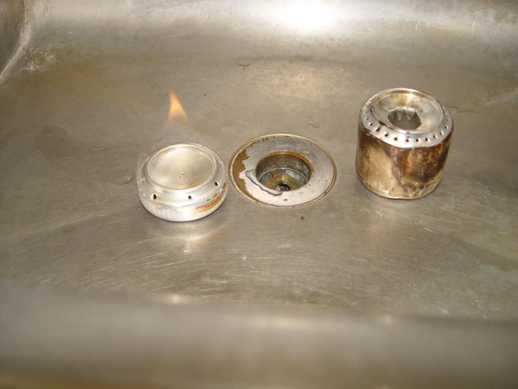

Dois modelos de fogao de campista feitos de latinhas de cerveja ( dime stove), estes fogoes nao devem usar gasolina que é explosiva e sim alcool automotivo ou isopropilico, jamais o alcool hidratado...:

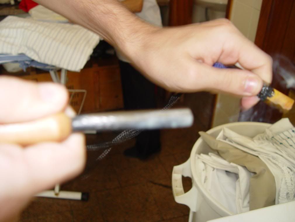

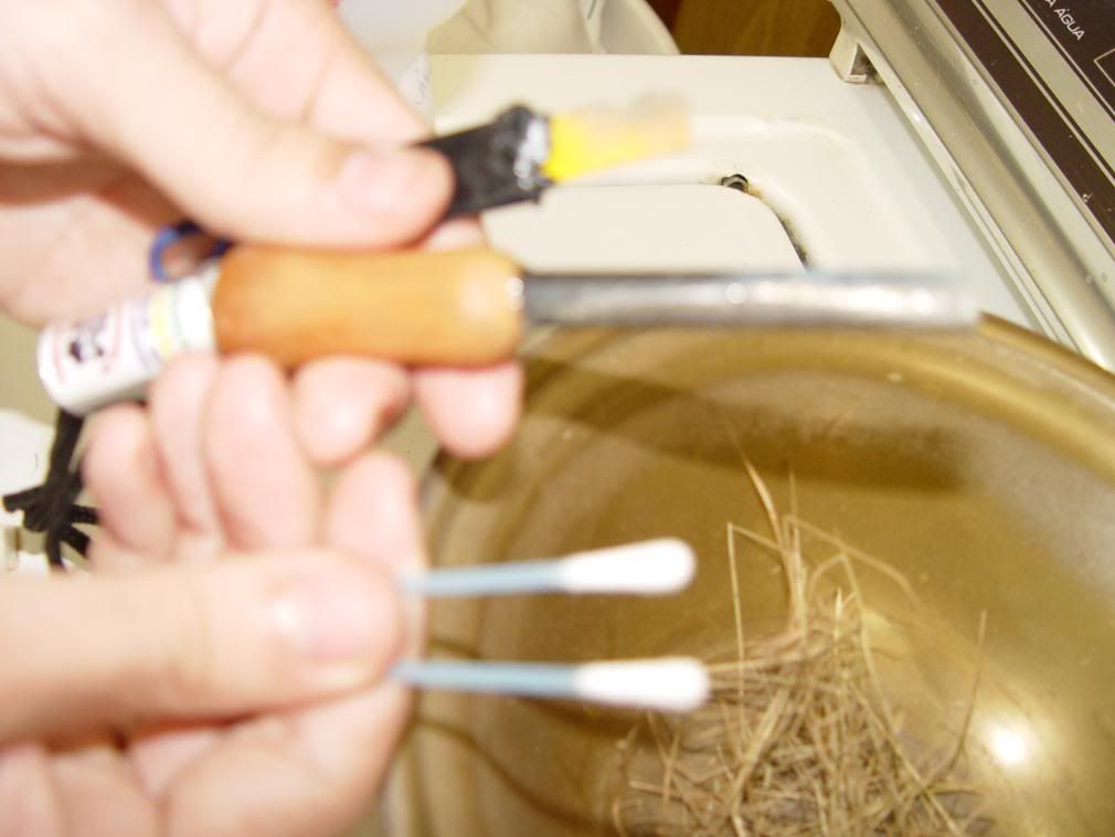

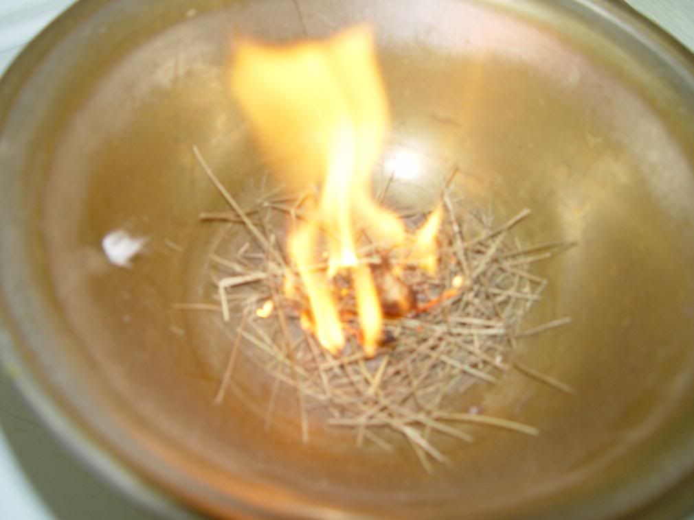

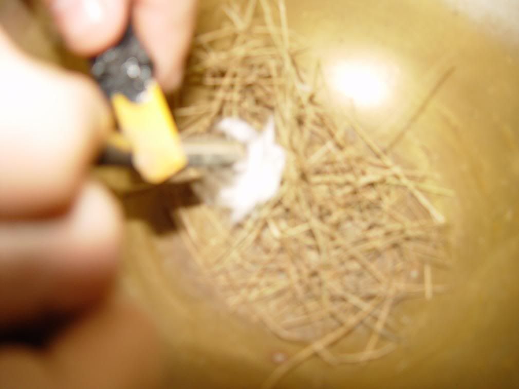

Pode-se usar o algodao de um cotonete para iniciar o fogo:
O angulo da faisca tem de incidir direto nas fibras de algodao:

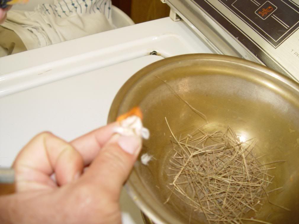

O algodao inflamando-se apos a faisca:
A mecha de algodao entao é colocada em grama seca, raminhos secos, cascas de arvore secas e em lascas finas, musgo seco, etc..
Fogareiros de alcool para campistas feitos de latinhas de cerveja poderiam serem forrados de la de vidro por dentro para nao derramarem o alcool caso virem acidentalmente.
Com uma faca boa e uma lata velha dá para fazer um fogao de campista e cozinhar uma refeicao rapida.
