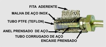

Quando o freio esquenta muito ( fluido velho, hábitos) o fluido ferve e forma bolhas de ar. O freio entao nao funciona, precisa ficar bombeando...
Mangueiras dobradas, mangotes apertados, entupimentos no burrinho, sujeiras e borrachas velhas tambem causam falhas.
A maior parte das falhas no freio sao de falta de manutençao !!!!
Os flexiveis do freio possuem 10% de expansao quando novos e quando velhos chegam a expandir 30% , o que causa perda de resposta nas frenagens.
Flexiveis para freios de alto desempenho possuem uma capa de malha de aço inox que limita essa expansao e nao passa de 1% , o que diminui o curso do manete de frenagem e torna o freio mais eficiente.
Abaixo, um corte do flexivel comum  de borracha, contendo um caninho interior resistente ao fluido , normalmente teflon, seguido de uma fina malha de aço e externamente uma borracha mais espessa para conferir proteçao .
Os fluidos de freio DOT 4 ( cor vermelho a ambar) possuem especificacao minima de 205 graus C para ebuliçao quando sêco e podem, dependendo da marca, chegar a ter resistencia para até 220 graus C.
Sao a base de glicol aditivado.
O fluido DOT 5 tem base de silicone ( cor cristalina) e tem ponto de ebulicao minima a sêco de 260 graus C. Boas marcas chegam a 270 graus C.
Já o fluido DOT 5.1  (côr amarelo a cristalino) ébaseado em glicol mas tem as mesmas caracteristicas do DOT 5 a base de silicone, sem os inconvenientes do silicone que é caro e dificil de encontrar.
Na presença de umidade, os fluidos de freio perdem eficiencia, todos eles. Na presença de bolhas de ar, tambem ( ficam borachoides, cedem à pressao).
A cada ano, ou quando usamos em demasia os freios ( superaquecimentos) , deveriamos trocar os fluidos dos freios.
Com flexiveis de alta performance, se triplica a durabilidade dos freios, mas com o tempo, a umidade vai contaminando...
Os fluidos DOT 5 de silicone, foram feitos para veiculos militares que ficam anos parados em standby.
Nao há danos à moto em se passar do DOT 4 para o DOT 5 ou DOT 5.1. Apenas temos de cuidar para remover os residuos dos fluidos antigo antes de colocar o novo.
Nessa troca de fluidos (ui) talvez seja bom dar um flush no sistema trocando duas vezes o fluido novo no prazo de uma semana para remover residuos antigos.
Quando ficam velhos, os fluidos tambem tendem a gelificar e entupir, a silicone, menos .
Freios ABS possuem problemas com o fluido DOT 5. Pelo menos em alguns sistemas o silicone nao lubrifica bem e tende a acumular a agua em globulos, o que pode trazer consequencias desastrosas, por isso recomendam troca-lo mais vezes. A vantagem do silicone é a de nao ser corrosivo a pintura dos veiculos e de nao absorver agua. Mas a agua sempre acha um caminho , haha..
