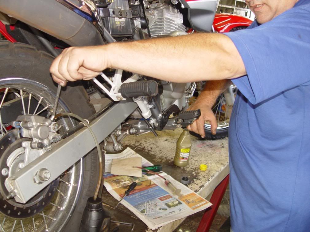

Parte 2- Troca do fluido de freio com sangramento hidraulico do Burrinho ( ui):
NOTA: O fluido de freios é cancerigeno, irritante a pele e altamente corrosivo, acaba com qualquer pintura ! Felizmente é soluvel em agua, usem luvas se possivel, caso entre em contato com a pele é só lavar bem com agua, imediatamente. O mesmo vale para respingos acidentais nas partes plastica e pintura da moto.
Bom, mas é extremamente facil de trocar o fluido de freio se nao esgotarmos tudo de uma vez para nao entrar ar no sistema hidraulico... Basta arrumar um metro de mangueira transparente que encaixe no tubinho de sangria do freio, mais uma seringa plastica grande com uma mangueirinha de uns 20 a 30 cm acoplada a sua ponta para injetar o fluido no reservatorio de fluido de freio. E uns paninhos e um monte de jornal para forrar por toda a volta do sistema e proteger a pintura, plasticos e o chao tambem dos respingos...
Esse tutorial foi feito na Motoney de Araraquara, com a ajuda do Djalma, grande mecanico ( bom pelo menos em peso e altura , haha).
No manual de manutençao da Falcon tem todos os detalhes com a utilizaçao de uma bomba propria para trocar o fluido, nós fomos de seringuinha mesmo, e olha, nao respingou nadinha de nada...
Vamos entao as fotos:

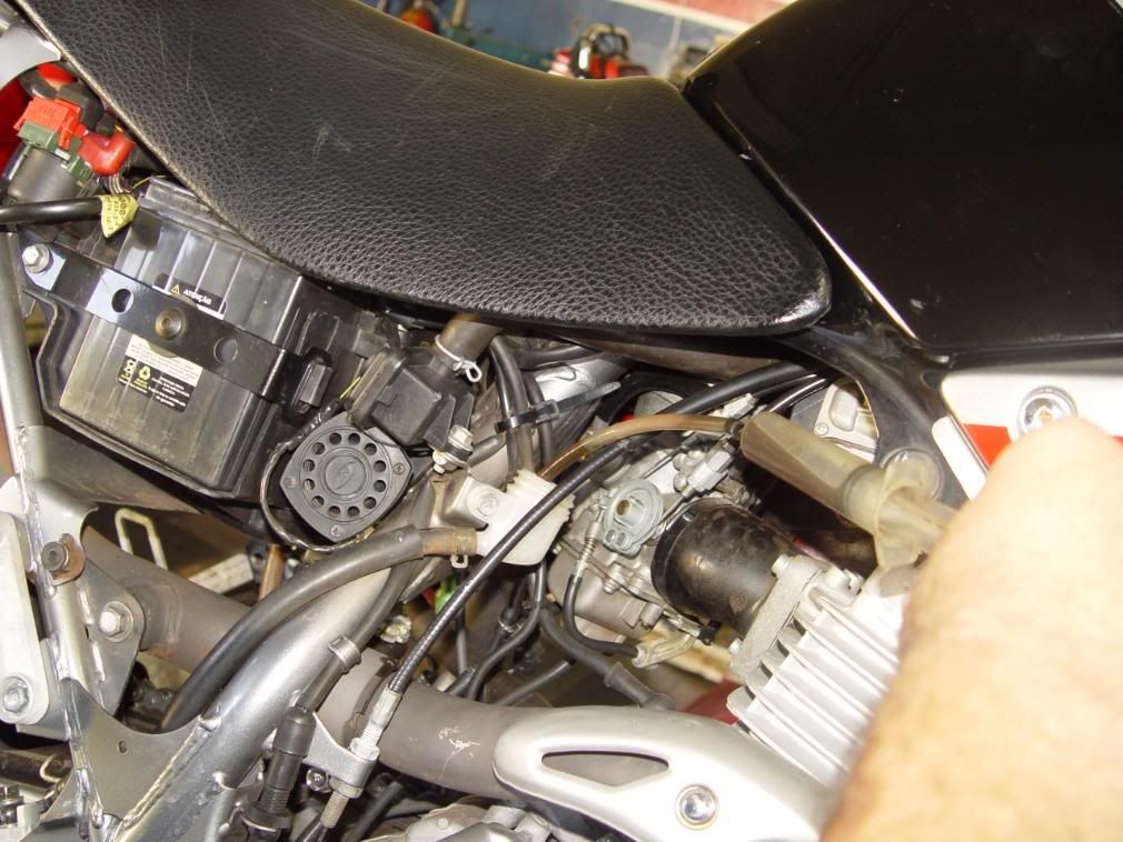

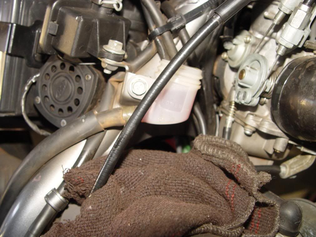

Apos a remoçao da carenagem traseira direita da Falcon ( nao se esqueçam de por graxa nas presilhas plasticas na hora da remontagem dessa carenagem), abrimos a tampa do reservatorio do fluido do freio traseiro e colocamos a mangueirinha da seringa plastica e aspiramos o fluido velho. Em seguida, enchemos imediatamente o reservatorio com fluido novo:
Notem o detalhe do paninho , haha, da proxima vez que for a uma oficina, levem panos novos... muito cuidado, o fluido de freio é Phoda !

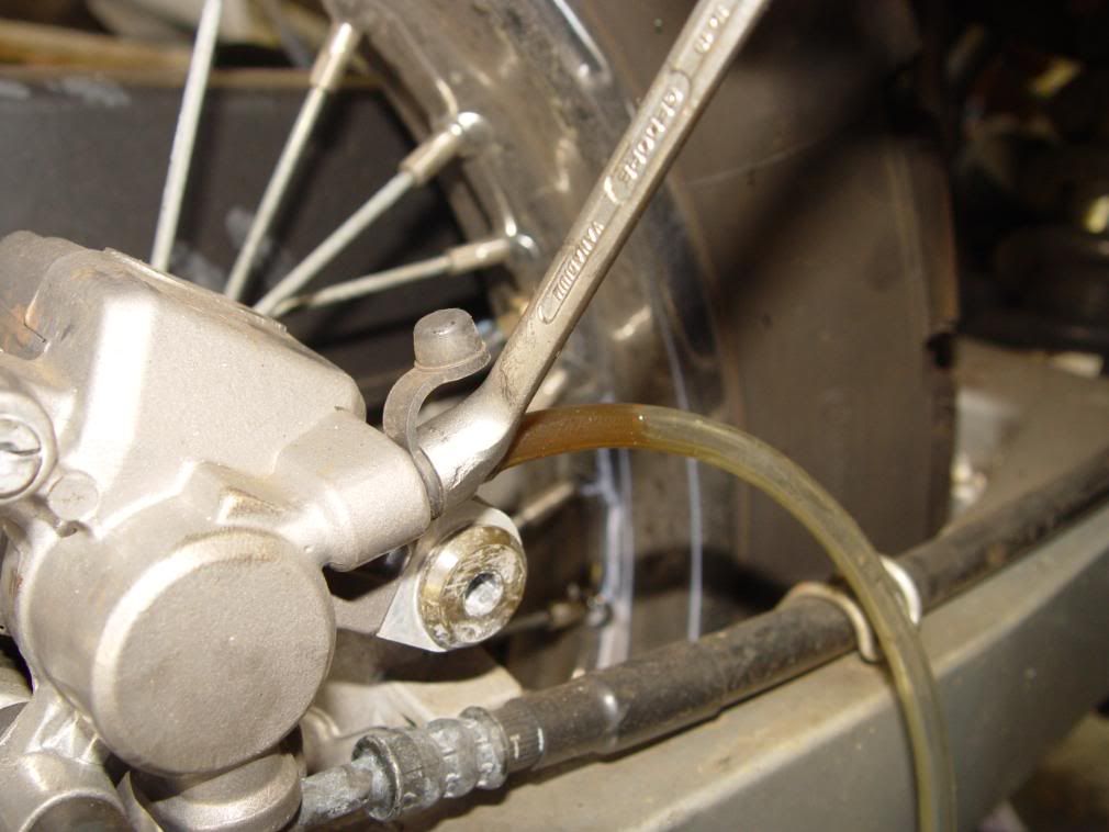

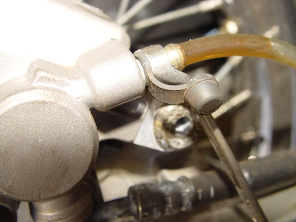

A proteçao do sistema de drenagem do freio ( tampinha) foi aberta, coloca-se uma chave para ficar lé como um registro de abre/fecha ( torneirinha) e a mangueira flexivel transparente foi encaixada no tubinho dessa "Torneirinha" para drenagem. Abaixo o recipiente de coleta do fluido usado a ser posteriormente descartado num posto de gasolina:
A operaçao de sangria hidraulica é simples, vai-se colocando fluido novo em cima do velho e drenando embaixo o velho, até que pela cor do fluido escoando pela mangueirinha transparente  de drenagem passe de amarelo para vermelho claro... ( no caso do fluido de freios vargas DOT 4). Portanto é uma troca gradual do velho pelo novo, assim nao injetamos ar no sistema hidraulico.....

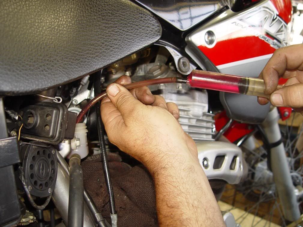

Inicia-se o procedimento entao (sempre com o reservatorio aberto e cheio de fluido), atraves do acionamento da alavanca dofreio bem forte com as maos ou com os pés.
Pressiona o freio ( alavanca), segura, pressiona segura, pressinoa pela terceira vez....
Aí, mantendo a alavanca de freio pressionada, abre-se a torneirnha de drenagem ( vira a chave para baixo). Você vai imediatamente sentir a pressao da alavanca sumir e vai ver o fluido escoando pela mangueira flexivel . Esta deve ser posicionada de forma a fazer um pequeno loop para cima de forma a nao permitir que o ar suba para o freio enquanto drena...
detalhe da chave temporariamente fixa no parafuso de drenagem. Chave para cima fecha, para baixo abre, vira uma torneirinha...
repetindo, com o freio apertado manualmente, no caso, abra a torneirinha e vera o fluido sob a pressao da alavanca do freio acionada começar a sair. Quando ver que esta voltando o ar pela mangueira, feche a torneirnha girando a chave para cima .
É uma operaçáo sincronizada, fecha torneira, pressiona a alavanca de freio duas vezes e segura pressionando, abre a torneira e drena, fecha a torneira, pressiona a alavanca de ferio novamente, etc...
Pensem na alavanca de freio como uma bomba de encher pneus, ela vai empurrar o fluido para baixo. Tem de dar umas bombadas no tempo certo, haha...  e aliviar a pressao para os fluidos sairem , hehe...
Vai repetindo, poe fluido novo no reservatorio aberto, pressiona alavanca, abre torneirnha:

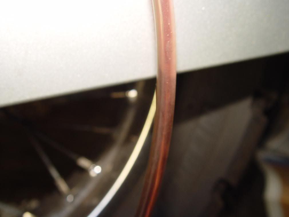

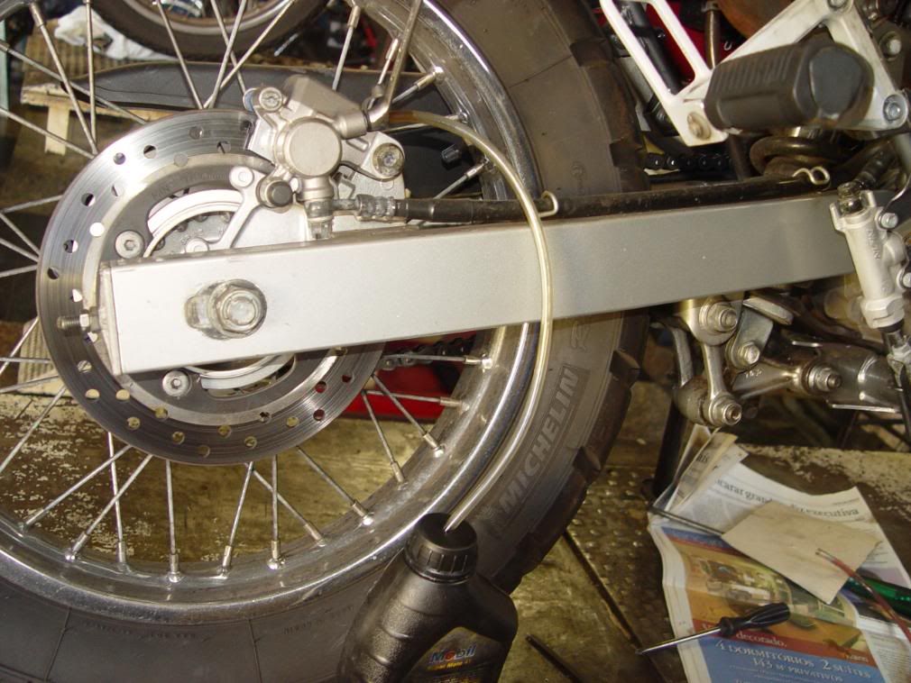

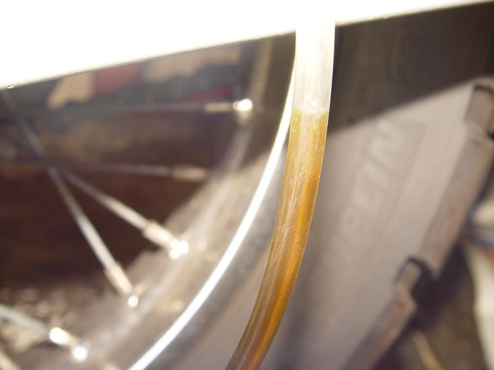

vejam a cor do fluido velho:

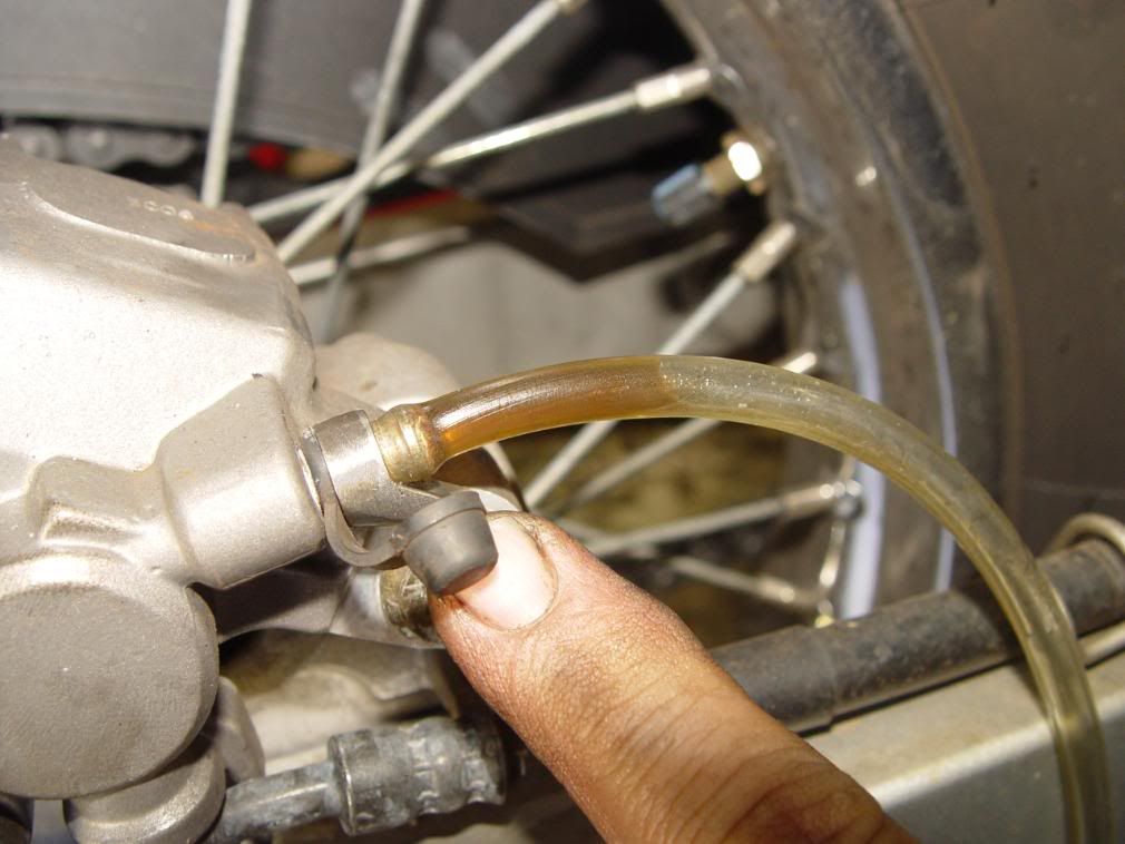

Injeta nao deixando faltar fluido no reservatorio acima...:

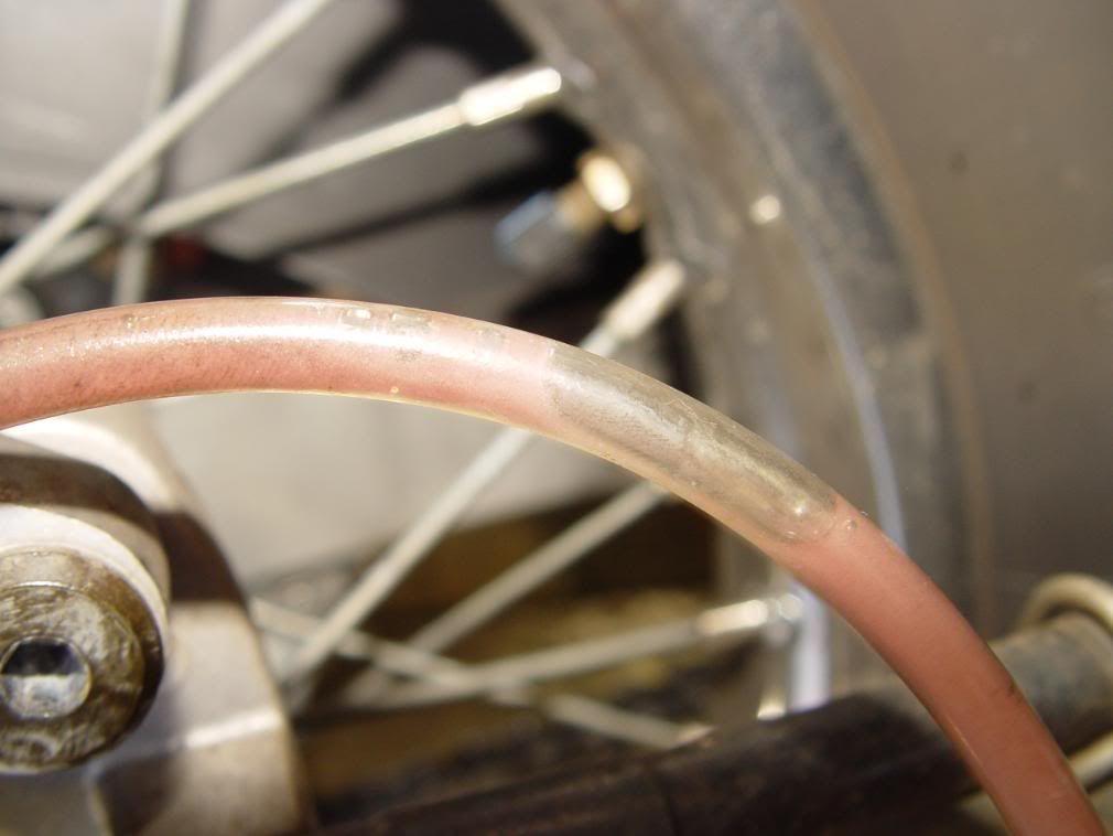

Aos poucos a cor vai mudando, servindo como indicador da troca:
Se entrar ou houver ar no sistema, aparecerao bolhas de ar na mangueira, tem de bombar bastante o freio e fazer com que esse ar saia para fora do sistema hidraulico, senao o freio ficara borrachudo, fraquinho...
Certificando-se que nao há mais bolhas de ar no sistema, completa-se o nivel do fluido DOT4 ( pode usar o DOT 5, superior, mas muiiiito mais caro), tampa-se o reservatorio e pronto !
No freio dianteiro, forre bem com varias camadas de jornal ( na foto o Djalma) para proteger o tanque:

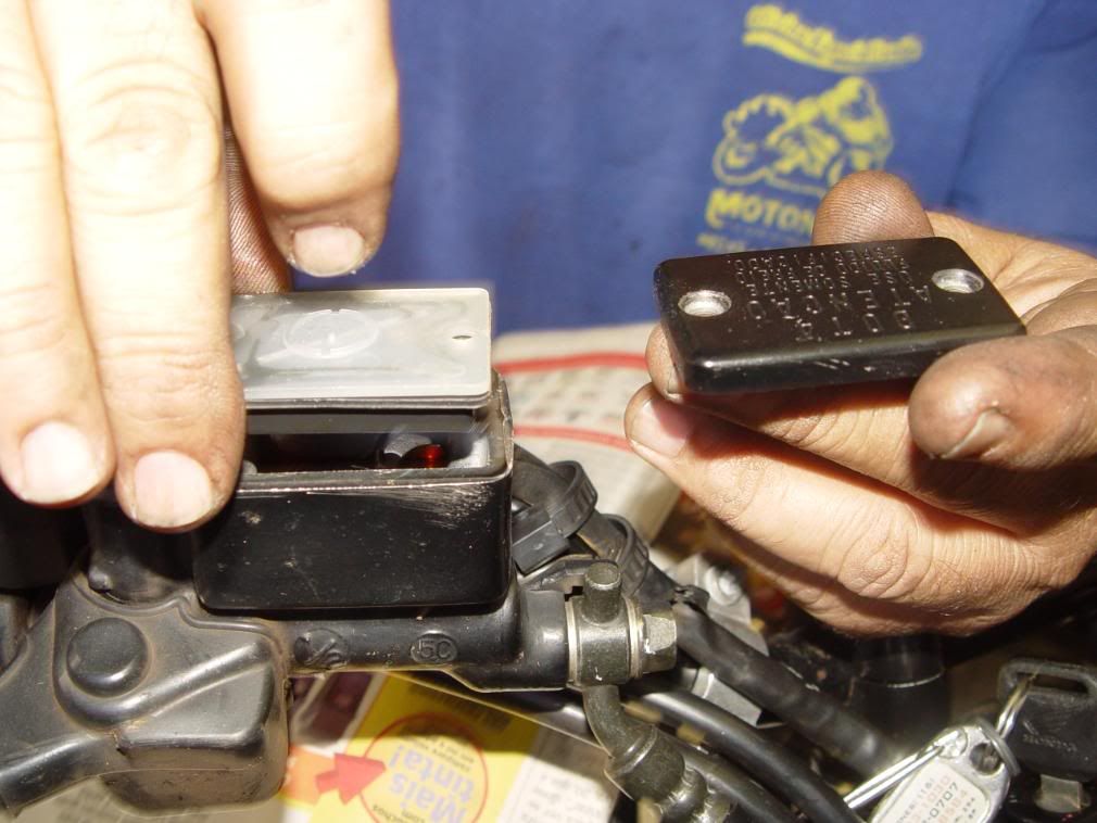

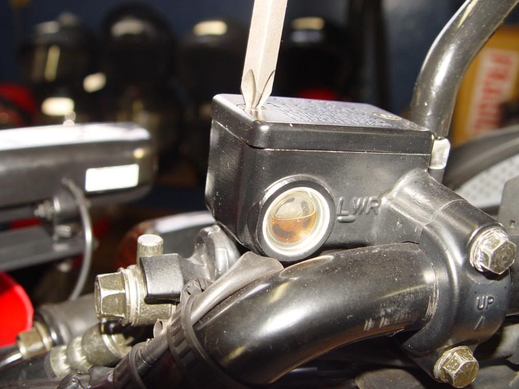

Com uma chave Phillips abra a tampa do reservatorio de fluido a esquerda no guidao:
Foto do Djalma e do Elton:
remova a tampa  brancao e separe o diafragma preto para lavar ( remover excessos de fluido para nao melar tudo depois....
Lava com agua mesmo. Jamais use solvente que o diafragma preto se expande e nao se adapatara mais direito na remontagem.
Depois seque com ar e reserve.
