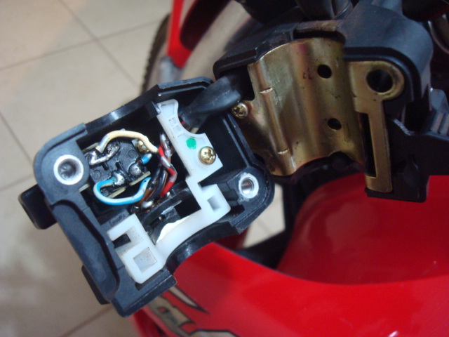

      A tempos queria ligar a luz baixa junto com a alta, ou seja, quando eu acionasse a luz alta, não queria que desligasse a baixa, porém tinha medo de aumentar muito o consumo, pois somaria luz baixa (55w) com a alta (60w) dando um total de 115w, muito para nosso RR e pequena bateria.

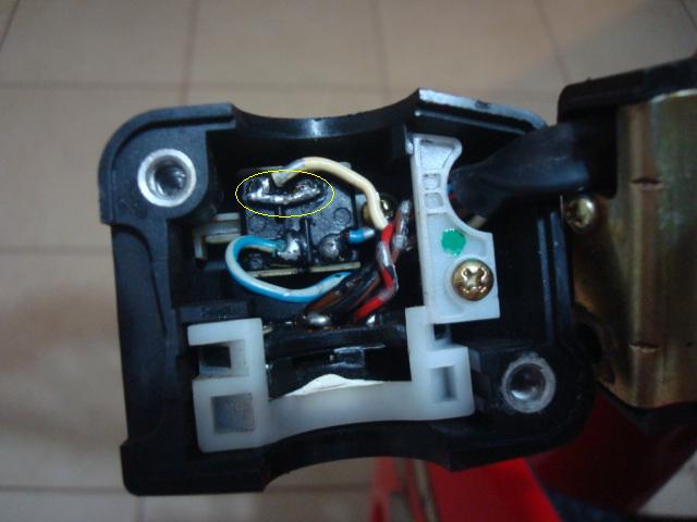

      Esses dias minha Lampada Motovision 55/60w queimou a baixa, então me inspirei e comprei uma ching-ling de 35/35w, logo somadas daria apenas 70w. Apostando nisso fiz o "jumper" no botão de luz alta e o test com multímetro para ver o resultado.
Esqueci de tirar uma foto antes de soldar o jumper, as fotos já são depois da "peleia"
Faról desligado
Apenas luz baixa ligada
Luz baixa/alta ligada
Notem que no maior consumo de energia com luz alta/baixa 70w aumentou a produção de volts (15,15v), será que segue essa regra? Se eu colocar uma 55/60w será que vai ficar ainda maior?
OBS: Não fazer!!! Não experimente desmontar o botão de de luz alta/baixa, fui fazer isso para entender o funcionamento dele e me arrependi até, pois começou espirrando uma mola que demorei pra achar novamente, e acabei entortando um araminho que faz o botão ficar parado na alta e voltar para baixa, então ele não parava mais na alta, ia e voltava. Até eu descobrir o funcionamento dele e desentortar a tal travinha perdi umas 2 horas, só não desisti porque sabia que não encontraria outro novo para comprar, iria ter que comprar o conjunto inteiro, imaginem o preço?

... e acabei entortando um araminho que faz o botão ficar parado na alta e voltar para baixa, então ele não parava mais na alta, ia e voltava. Até eu descobrir o funcionamento dele e desentortar a tal travinha perdi umas 2 horas
hola, xará!
estou com este problema já faz uns meses (não para mais na luz alta, o botão vai e volta)...será que consigo resolver fazendo isso aí, desentortando a tal travinha? se positivo, onde é a tal travinha? :hãaaa :doido
Então xará, acredito que sim, mas ja vou te dizendo que é chato de mexer, se não tiver nenhuma habilidade ou força de vontade,  :hahaha, será difícil. Eu já estava quase desistindo e comprando um, que diga de passagem é carinho...
Eu não tenho fotos dele desmontado, tava tão puto que nem quis registrar...
