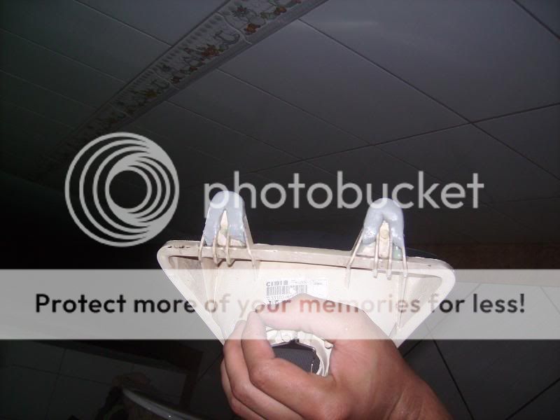

Bom antes se mais nada peço aos moderadores que se acharem esta "gambi" sem serventia por assim dizer, fiquem a vontade para apagar...
Seguinte, na minha queda semana passada as abas de fixação do globo optico da minha f4 quebraram todas...
Pesquisando o $$ do original e comparando os paralelos que encontro por aí por R$ 25, resolvi que até que eu possa comprar outro bloco original vou levando com esse mesmo, daí resolvi "refazer" as abas de fixação..., ao meu ver ficou bem forte e fixou muito bem na carenagem do farol...
Resolvi postar ao pesquisar por aqui e ver que outros amigos já tiveram esse problema, como no tópico abaixo:
http://www.falcononline.com.br/forum/index.php?topic=8045.0
Gastei 20 minutos e R$ 12 e por enquanto o resultado é muito satisfatório...
Espero que possa ajudar alguém...

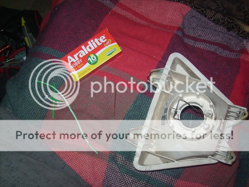

Material:   Pedaço de fio de cobre 2,5mm rígido;
               Cola ARALDITE e DUREPOXI.
              20 minutos de paciência.  :thumleft:

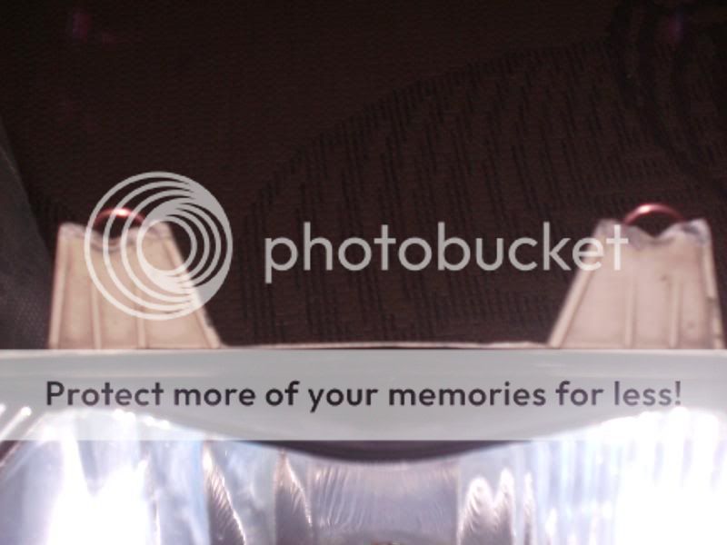

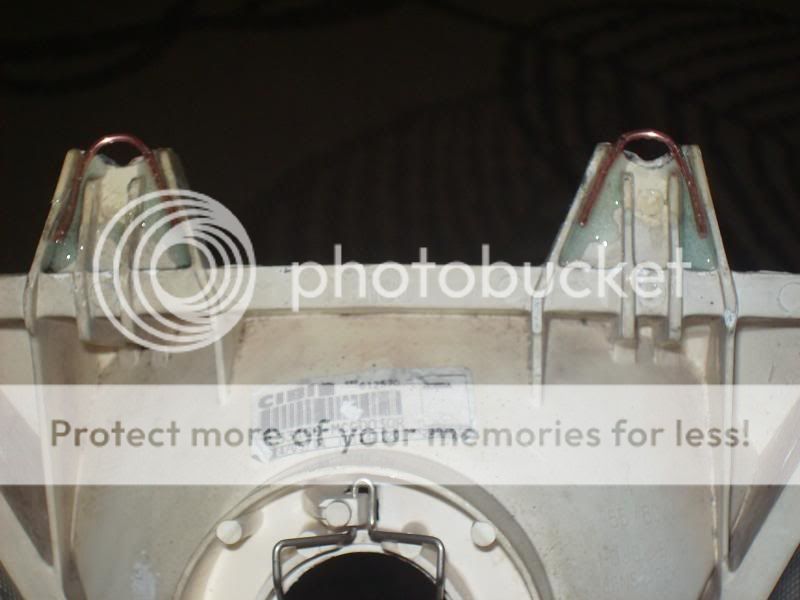

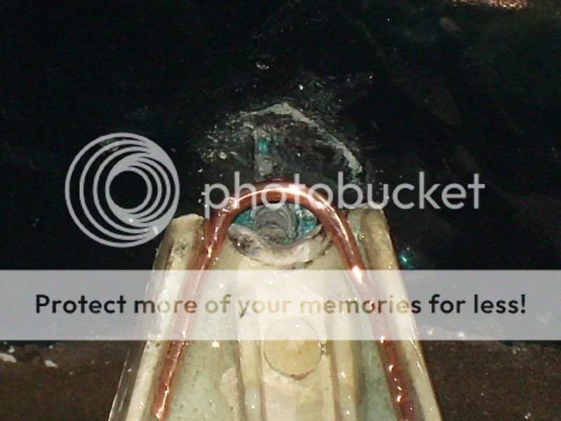

Usando um fio de cobre 2,5mm rígido, cortei dois pedaços de mais ou menos 6cm e curvei seguindo o formato das abas e colei com ARALDITE.

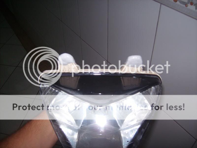

De frente:
Vista em relação â fixação na carenagem:

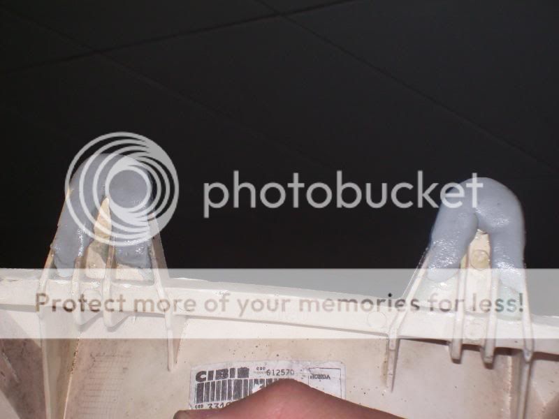

E DUREPÓXI pra reforçar..., depois de seco poder se lixar para dar acabamento e até passar uma tinta.., fica jóia... :thumleft:
Depois de o durepoxi ter secado, usei uma furadeira com broca de 5mm para repassar os furos...
É isso, a intenção é poder ajudar com uma solução rápida e barata, (ou definitiva  calada1 calada1) até que se possa substituir a peça.
Ah, esuqçam o tal super bonder, é um ótimo adesivo mas fica muito rígido quando seco, na menor pancada ele quebra de novo...
Abraço a todos.
