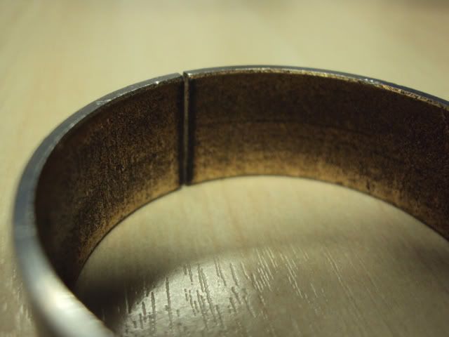

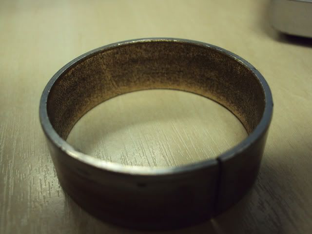

Desenterrando o tópico, mas por uma boa causa   :salut:
As duas bengalas da Falcon resolveram vazar ao mesmo tempo...
Essa semana encomendei as peças das duas bengalas. Resolvi colocar originais, pra não me incomodar depois. Vou morrer com quase 700 conto hum., hum., hum.,
- 2 cilindros internos
- 2 conjuntos guarda-pó/retentor
- 2 buchas (superiores)
Troquei o óleo das bengalas duas vezes, sem olhar o manual de manutenção. Lá diz que as buchas são de troca obrigatória. Óbvio que não troquei.
Como resultado, elas riscaram os cilindros internos.
Se alguém abrir as bengalas, troquem essas buchas! custam 40 reais cada, mas evitam gastar como eu!
Edit:
Olhem o estado da bucha, sem sinal do teflon... não é a toa que riscou o cromo.
« Última modificação: Dezembro 15, 2011, 08:15:08 am por mogazz »
