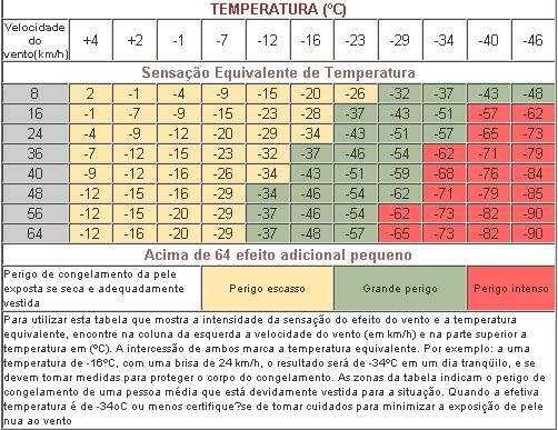

 Quanto mais forte o vento, mais rápido o ar quente vai embora, produzindo um efeito de resfriamento pelo vento, que torna a sensação de frio muito mais intensa.
 Quando a temperatura do ar é de -12ºC com um vento de 36 km/h produz o efeito de sensação térmica equivalente a -32ºC (veja tabela de sensação equivalente de temperatura).
 A chuva umedece as roupas e reduz o valor do isolamento. A roupa molhada reduz o calor do corpo a níveis alarmantes. Uma capa impermeável sobre as camadas de isolamento elimina a perda de calor por condução e convecção.
O vento não pode penetrar pela capa, assim o ar quente próximo do seu corpo permanece no espaço apropriado. A capa também mantém as camadas de isolamento secas, então o calor do corpo não é conduzido por nada.
