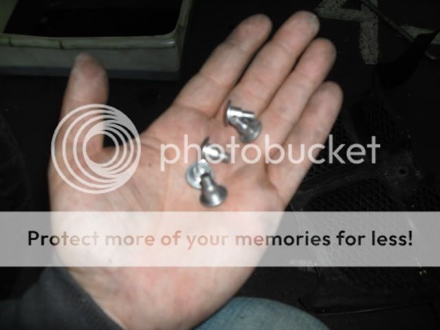

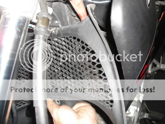

Primeiramente, tire a capa plastica, são cinco parafusos Alen 5 mm

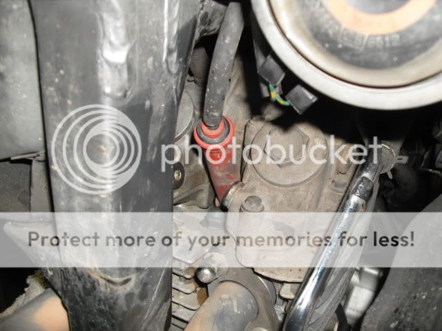

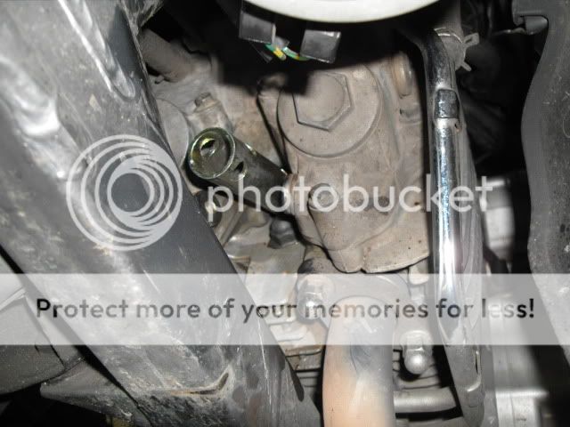

Apos a retirada da capa, veja o chicote do cabo de vela, retire-o-o puxando-do PELA PARTE GROSSA QUE FICA EM CIMA DO MOTOR> em vermelho

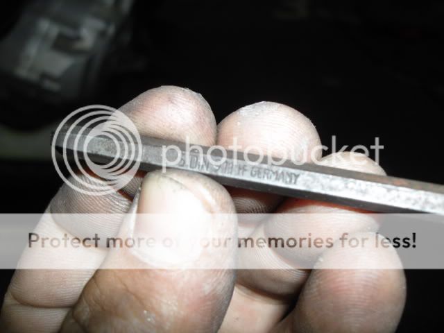

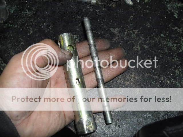

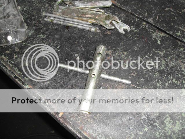

Seu kit original vem duas chaves para fazer isso na estrada se precisar.
as chaves são...
Essas ....

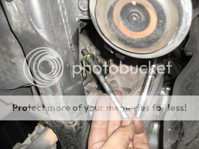

engate a parte sextavada na vela, certifiquese que ela esteja bem firme e fixa, pode ser que ao colocar precise de um pouco de força pois tem uma borrachinha pequena no interior da chave sextavada.
Use os buracos para retirar a vela, cuidado para cair sujeira dentro da camara de explosão.

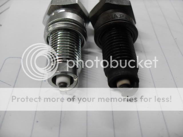

EU DEIXEI A MEDIDA DA MINHA VELA COM 070. VEIO ASSIM E ASSIM DEIXEI .

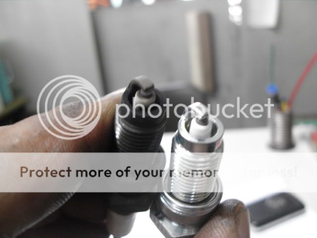

Olhe a diferença emtre uma vela com 17.000 k e uma vela zero, imagine a camara de explosão como fica.
Para recoloca-las-as-as  siga tudo ao contrario.. eu bati ar antes da retirada da vela antiga, e passei wd40 para facilitar a rosqueada,
NÃO APERTE MUITO A VELA, POIS ELA TRAVA E NUNCA MAIS SAI.
Apenas de um ajuste leve para que se trave bem na rosca.

Quem disse que a maldita chave original que veio na moto entra ali.
Não teve jeito de tirar a vela. A chave não chega lá. Merda. Paguei 12 pila na vela e vou ter que pagar sei lá quanto pra trocar a maldita agora.

Fiz todo o procedimento e qdo fui tirar a vela,a chave entrava,mas não girava!!
A chave que eu tenho(original),é toda sextavada(de cima a baixo),o que impede dela fazer o movimento de rotação..Pois trava no motor!!! Ou seja,tive que levar num mecanico para tirar!! Paguei 10 pilas!!!!! hum.,

Amigo na chave tem uma boracha dentro tire ela q vai de boa! ela serve de guia na hora de instalar pra ajudar na rosca!!! 100% testada
