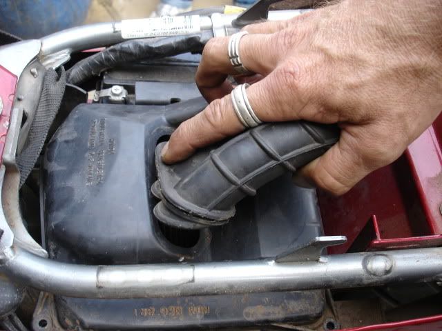

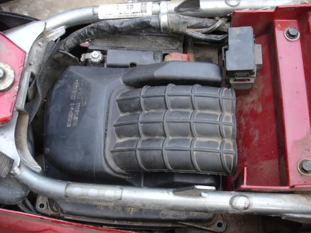

Eu: Então "Mister FQM",diga para nossos amiguinhos o que fazer com a Falcon nas altitudes dos Andes,para que ela ande normalmente?????
Mr FQM: É muito simples,meu caro f.quebramar...Vou ilustrar,para melhor visualização..
Primeiro retire o banco...
Depois retire os "snorkel" do filtro de ar,numa operação bem simples!!
Pronto,sua moto está pronta para a altitude,sem usar nenhuma ferramenta!!
Eu: Mas "Mr FQM",é só isso??? :scratch:
Mr FQM: Sim,se tivesse mais coisa eu teria dito!!! :ira
Eu:  aifm
Eu: Se me permite,mais uma pergunta dos meus amiguinhos,como a moto se comporta sem os "snorkel"??
Mr FQM: Praticamente normal..O consumo,beira a normalidade tb.. Numa média de altitude de 3600m,vc consegue na reta,manter uma velocidade de 90-95km/hr com tranquilidade..Velocidade,mais que tranquila para prosseguir a viagem,sem atrasos.. Só um detalhe,essa velocidade vc vai atingir aos poucos..Se vc sair "esmerilhando",a moto vai engasgar..Se sair "pianinho",nem vai notar diferença!! E depois que embala,as retomadas são praticamente normais..O que facilita e dá(ui)muita segurança nas ultrapassagens!!
Eu: Mestre,já me disseram que é difícil colocar os "snorkel" de volta no lugar..Como vc faz isso??
Mr FQM: "Gafanhoto",realmente é meio chato..Porém tem um macete,que facilita essa operação..vc pega os "snor...
Eu: Então diga para nós,Mestre?? Diga?? diga?? diga?? iupi
Mr FQM: Se vc tivesse me deixado terminar a frase,eu já teria falado!!!! burn
Eu:   :shock:   calada1
Mr FQM:  Se o "f.quebramar" permitir,vou continuar!!! Primeiro,vc não deve fazer a operação inversa ou irá quebrar a cabeça e alguma das partes do filtro..Agora sim,irá usar uma chave philips..Retire a tampa do filtro e introduza(ui) os "Snorkel",pelo lado de dentro da tampa..Segure pelo lado de fora e puxe com cuidado..As vezes,há necessidade de usar uma chave de fenda,para encaixar as abas de fixação dos "snorkel",na tampa plástica..Mas não tem mistério.. :thumleft:
Eu: Mas "Mestre dos magos",há necessidade de tirar o elemento filtrante ou troca-lo por outro??
Mr FQM: Filho,vc tá em que planeta??? Vc viu eu falar alguma coisa de elemento filtrante??? bro.nk
Eu:   :shock:  calada1  calada1  calada1
Mr FQM: E não venha me falar de "giclê"!!!!!!!!!!! gig99
Eu:  aifm
Mr FQM: Sei que existem mil soluções!! Pode fazer isso,pode fazer aquilo!! Trocar isso e aquilo!!! etc,etc,etc.....Não recrimino nenhuma delas,mas essa de tirar os "Snorkels" é a mais simples,barata,rápida e fácil!! E ainda a de melhor custo(que é zero)/benefício!!!
