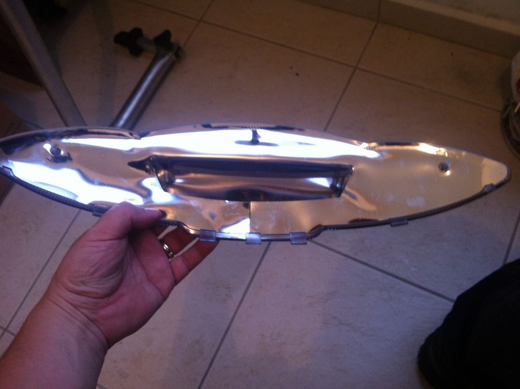

Retirando a lanterna: são 3 pequenos parafusos
Há essa folha metálica, usada para refletir com os faróis dos carros. Achei melhor retirar, já que teria luzes . . .

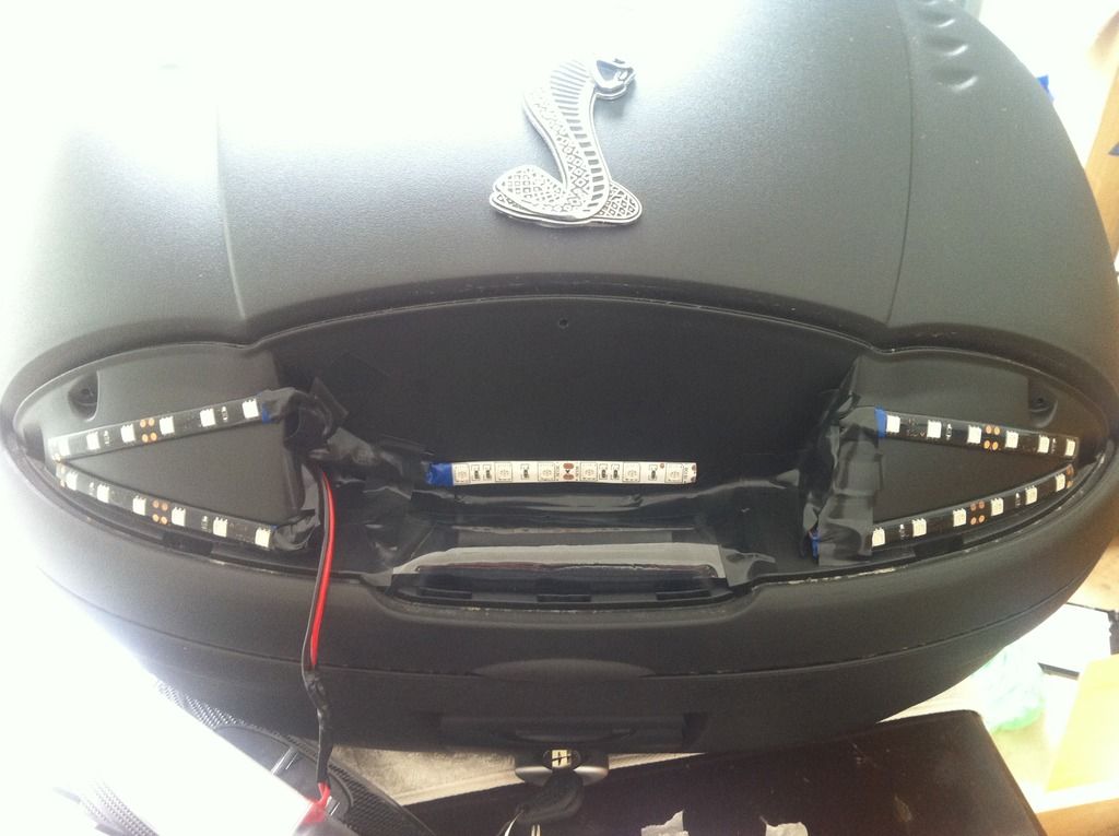

Testando as tiras de LED. Usei uma bateria de 9v para ir vendo como ficava
Tira para luz de freio, já montada no baú sob a lanterna
Pisca da esquerda
Testando para ver como fica
Os dois juntos
No escuro . . .

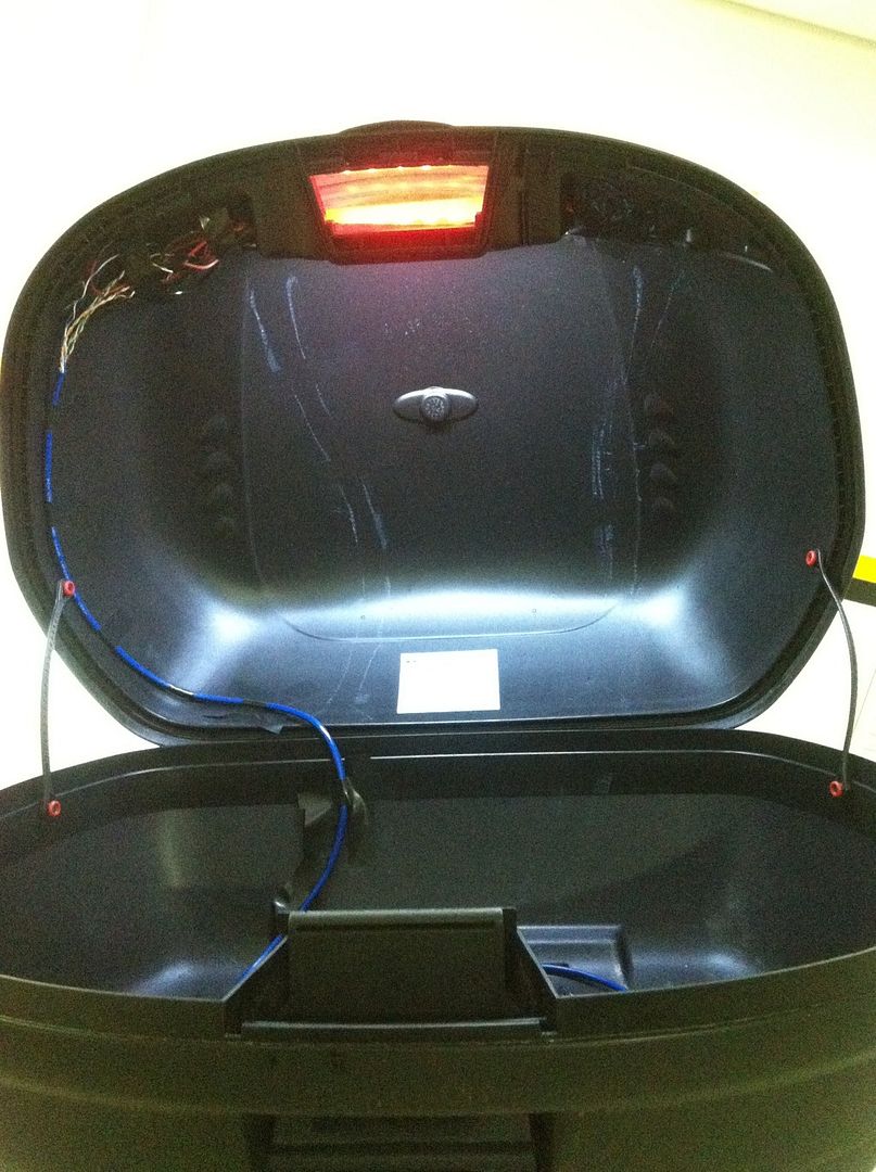

Passagem dos fios. Pensei que tinha foto de onde puxei a instalação, mas esqueci de tirar. E não vou abrir aquilo de novo. Não consegui retirar aquele plástico traseiro para acessar os fios. Só de pensar no pequeno espaço que tinha para trabalhar a fiação, me dá coisas . . . hum.,

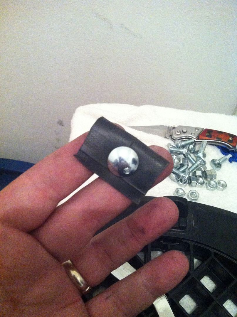

"Arruelas" de câmara velha de pneu de bicicleta
Disposição dos parafusos na base, 4 superiores para as setas e 3 inferiores para as luzes de freio
E no fundo do baú, seguindo o mesmo padrão
Coragem para ligar tudo!  :sacana
FUNCIONA!  :cheers:  ieba  :thumleft:  :Ibanez
Luz de Estacionamento
Luz de freio ativada (2a tira de leds)
Pisca direito
Pisca esquerdo
A árvore de natal toda acesa!
Luz interna
