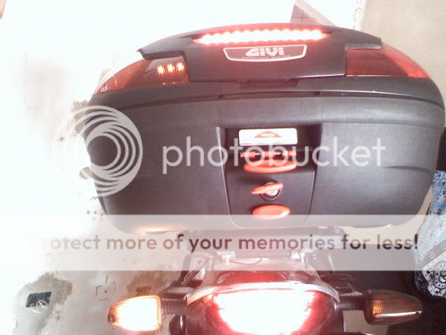

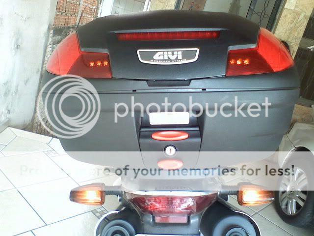

Faz tempo que eu tô querendo colocar o brake e setas no baú..., aproveitei a idéia do Pachecão e instalei os
trecos no baú, só fiz " à minha maneira..."
Gastei pouco...:  :cheers:
01 Brake light: R$ 15 (comprimento 17 cm, encaixou perfeito no baú GIVI 47 LITROS)
01 par de setas de led : R$ 25 (sou muito oreiudo pra montar um esquema com leds..., comprei um par da titan mesmo...)
12 parafusos cabeça "arredondada" galvanizados: R$ 4 (não enferrujam fácil, só tive que cortar no comprimento...)
Fios de uso em som automotivo (eu tinha uns pedaços..., já era!)
Mão de obra: Eukifiz.com kkk
Ver o trem piscando que nem árvore de natal : Não tem preço kkk  rit50  rit50
Aí vai o results...
Setas da titan...

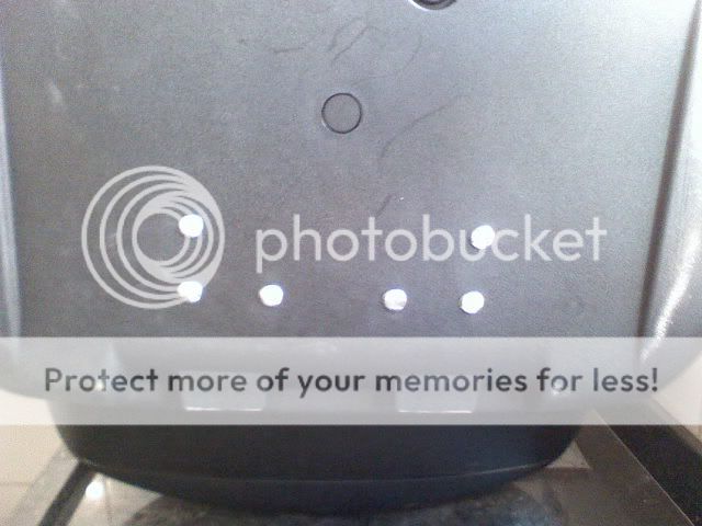

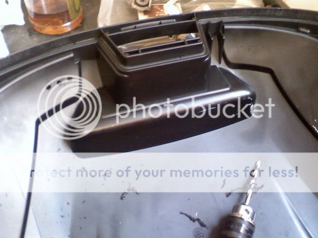

Furando para alojar os leds...
Fazendo as ligações (não consegui achar os fios no chicote nem a pau..., então fui direto na fonte heheh  rit50

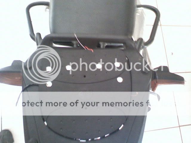

Ligações do freio (centro) e setas (a dir. e esq.) no baú...
Ligação na base do baú..., messsma coisa...

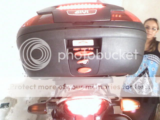

Ficaram respectivamente assim...

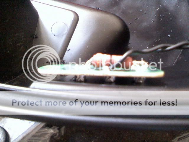

Acabamento dentro do baú...(fita isolante deu conta do recado...)
Funfando...  ieba  ieba  ieba
Bom, faltou a fixação do break light, mas como fiz primeiro não frotofraguei os passos hehe..., mas não tem segredo...,
precisa melhorar um pouco o acabamento interno, mas o resulado final é bem legal..., não tem como não ser visto...
É isso aí..., abração!!!
Batera.  ,10468
« Última modificação: Maio 02, 2009, 06:54:06 am por Everton Batera »
