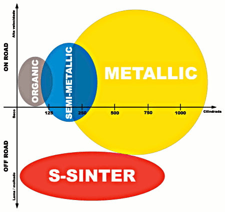

Qual a marca e modelo das pastilhas originais ?  :scratch:
Vi no Suzuki Online um revendedor da EBC indicando pastilhas EBC HH (sinterizadas) para a Bandit, o que, ao meu ver, não deveria ocorrer, embora, tenha visto controvérsias sobre o desgaste causado pelas sinterizadas serem maiores ou menores....  :hein
Pelo que vi nos códigos das pastilhas "standard" (prefixo FA) estas seriam pastilhas orgânicas  :|
http://www.ebcbrakes.com.br/motos3.asp (tem um monte de links relacionados às Bandit de cc e anos diferentes  :scratch:)
Podemos ler um pouco sobre pastilhas para ficarmos um pouco mais confusos, huahsuahsuhaus  i.aia;
"Quais os Tipos de Pastilha de Freio?"
Orgânica, semi-metálica, metálica, sinterizada ou carbono – São tipos de materiais usados na pastilha de freio. Cada um tem diferentes características que afetam o coeficiente de atrito, a durabilidade da pastilha e do disco de freio, assim como o barulho e o pó gerados na frenagem, entre outros. Ao escolher o melhor material para o seu uso considere, além do aspecto técnico, a qualidade e a garantia oferecidas pelo fabricante e revendedor – peças de melhor qualidade lhe trarão economia no médio e longo prazo, além de maior prazer ao pilotar sua moto. A seguir temos uma visão geral de cada tipo, levando em conta apenas o material construtivo e a tendência de resultado final.
Orgânica – Feitas a base de celulose e resina fenólica. Antigamente se utilizava asbesto (amianto) para melhorar as propriedades em altas temperaturas, mas atualmente esse material está proibido por ser cancerígeno. Tem um razoável coeficiente de atrito sob baixos esforços e baixas temperaturas de operação. Desgastam pouco o disco de freio, são baratas e quase não produzem barulho. Por outro lado desgastam-se mais rápido e se degeneram sob alta temperatura (vitrificam). São mais indicadas para uso urbano, sem compromisso com alto desempenho e em motos de pequena cilindrada. São as mais comuns no mercado paralelo.
Semi-Metálica (ou ‘organometálica’) – Estas pastilhas tem, tipicamente, latão, ferro e/ou alumínio adicionados em diferentes proporções à resina, de forma à incrementar suas características em altas temperaturas e a resistência mecânica do composto. São pastilhas excelentes para o uso no dia-a-dia de motos médias (250 a 600 cc.). Em relação às orgânicas, tem um custo pouca coisa superior – largamente compensado pela maior durabilidade, eficiência e sensibilidade. Geram pouco ou nenhum desgaste adicional no disco de freio, mas são mais ruidosas que estas. Ao final, suas qualidades estão tornando-as padrão no uso diário em motos na faixa de 250 a 600 cc. e até em motos maiores (como as Harley-Davidson) - neste caso para as usadas esporadicamente. A maioria das motos médias saem de fábrica com este tipo de pastilha.
Metálica (também ‘organometálica’) – São parentes próximas das semi-metálicas. Levam uma carga maior de pó metálico para se adequarem às exigências de uso das motos de maior cilindrada (acima de 600cc.), mantendo os mesmos benefícios e qualidades. Praticamente todas as motos modernas dessa faixa de cilindrada utilizam originalmente pastilhas metálicas. Assim como as semi-metálicas, estas tem longa vida útil e trazem ao motociclista frenagens mais progressivas e consistentes.
Sinterizada – Estas pastilhas são feitas de uma mistura de metais em pó, tipicamente alumínio, bronze, cobre, ferro e cerâmicas - estes últimos voltados para altas temperaturas, moldada em alta temperatura e pressão de forma que torna-se um bloco sólido e homogêneo. Podem ser formuladas para funcionarem melhor a baixas, médias ou altas temperaturas, porém usualmente tem comportamento apenas mediano quando frias. Também dependendo de sua composição podem ser mais ou menos agressivas ao disco. É a tendência da indústria motociclística de alto desempenho e já são uma realidade nas pistas de corrida.
S-Sinter – Estas pastilhas, exclusividade da Fischer, são produzidas por um processo especial que lhes dão as boas características das pastilhas sinterizadas para uso no off-road (resistência ao desgaste e ótimo comportamento operando molhada) sem as principais limitações das sinterizadas: acelerado desgaste do disco de freio, demora no aquecimento e preço elevado. Ao contrário, trabalha bem desde fria e é menos agressiva ao disco de freio que uma sinterizada de desempenho equivalente. Já são amplamente usada pelas melhores equipes brasileiras de enduro, rally e motocross com excelentes resultados.
Lonas de Freio – São Produzidas com o mesmo material das pastilhas orgânicas, mas como os sistemas de freio baseados em tambor o esforço a que se submete o material de atrito é menor, este se mostra o mais adequado.
fonte: www.rcamoto.com.br
« Última modificação: Dezembro 23, 2009, 03:56:32 am por André BB »

Gostei da S Sinter, pelo que li no texto André. Mas pelo visto é mais para Off. Organicas gastam pouco o disco e são mais barata, gostei também.
Vou fuçar se acho Fischer por aqui, senão alguém me manda sedex em janeiro mesmo...ainda rodam. Se bem que o pneu eu achava que tinha bastante pra comer mas tá no osso depois de mil km (700 só de estrada de Arapongas até Floripa, asfalto fervendo!)
O que acham os mais experientes no assunto? AH! Claro, se acharem manual "on line" eu leio tudo, sem crise  kkkkk;
